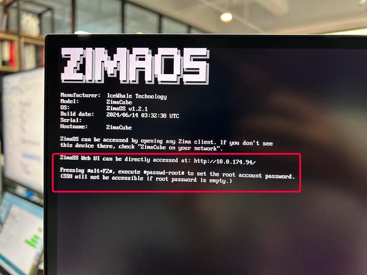

Hast du dein root Passwort gesetzt ??? wenn das root Passwort nicht gesetzt is funktioniert es nicht

Sorry bei Alt-F2 passiert rein nix.
Please record your screen to show us your current error.
